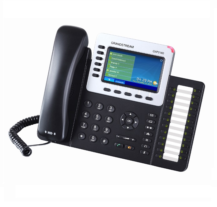

Grandstream GXP2160
Unterstützte Geräte
Modelle
Grandstream GXP 16XX Grandstream GXP 17XX
Grandstream GXP 21XX Grandstream GRP 26XX
Provisionierung Firmware-Verwaltung Fernsteuerung über Desktop-Client pascom Menü
ja ja ja nein
Provisionierung: Das IP-Telefon wird über die pascom verwaltet.
Firmware-Verwaltung: Die Firmware kann über pascom aktualisiert werden.
Fernsteuerung über Desktop-Client: Gespräche können über den Desktop-Client gestartet werden.
pascom Menü: Das pascom Menü ist nicht auf dem IP-Telefon hinterlegt.
Da es für die verschiedenen IP-Telefone eine Vielzahl von Firmwares gibt ist es uns leider nicht möglich jede zu testen, so dass es sein kann, dass manche Firmware-Versionen pascom Funktionen nicht unterstützen.
